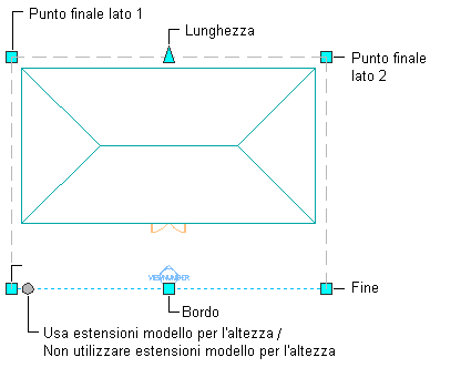

Per modificare il punto iniziale, il punto finale o il bordo di una linea di prospetto, attenersi alla procedura indicata di seguito. È possibile trascinare il grip nella posizione desiderata, oppure immettere un determinato valore per la misurazione.
  1. Selezionare la linea di prospetto da modificare.
  2. Selezionare un grip Linea di prospetto e spostarlo nella posizione desiderata.
    È anche possibile spostare il grip nella direzione desiderata e immettere un valore nella riga di comando.
    Visualizzazione dei grip Prospetto in vista piana
  3. Fare clic con il pulsante destro del mouse, quindi scegliere Deseleziona per disattivare la visualizzazione dei grip.
