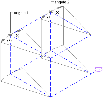

Per modificare gli angoli dei lati del contorno di prospetto di un edificio, attenersi alla procedura indicata di seguito. È possibile modificare le quote degli angoli prima o dopo la creazione di un prospetto connesso. Per visualizzare le modifiche degli angoli applicate dopo la creazione del prospetto, è necessario aggiornare il prospetto.
Quote componente. Tali valori definiscono gli angoli dei due lati dalla linea di prospetto per creare la casella di prospetto. L'apice di Angolo 1 è il punto iniziale della linea di prospetto. L'apice di Angolo 2 è il punto finale della linea di prospetto. I valori di entrambi gli angoli devono essere compresi tra 0 e 90°.
Impostazione dei parametri degli angoli della sezione
