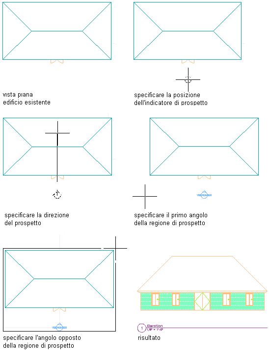

La prima operazione del processo di creazione di prospetti è il disegno di una linea di prospetto relativa al modello di costruzione. La linea di prospetto definisce le estensioni della vista di prospetto del modello di costruzione.
Quando si genera un prospetto da una linea di prospetto, si specifica il tipo di oggetto prospetto creato.
| Quando si crea... | Si ottiene... |
| Un oggetto prospetto 2D | Una proiezione ortogonale dal modello di costruzione. |
| Un oggetto prospetto 3D | L'area del modello di costruzione definita nella linea di prospetto. |
Nelle viste piane, la linea di prospetto viene visualizzata come in un documento di costruzione.
Creazione di un prospetto
