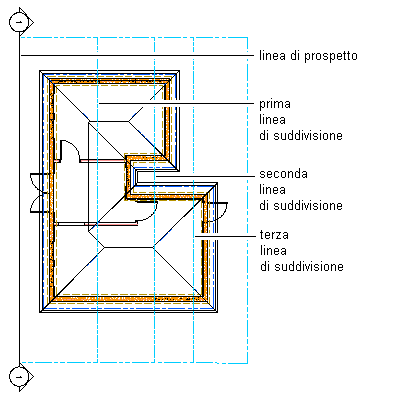

Per definire delle suddivisioni create durante la generazione del prospetto, attenersi alla procedura indicata di seguito. Ciascuna suddivisione viene specificata come distanza dalla linea di prospetto.
È possibile osservare la posizione di una suddivisione visualizzando la linea di prospetto con il relativo contorno in una vista assonometrica. In questa vista è possibile riposizionare la suddivisione utilizzando i grip.
Linea di prospetto con suddivisioni grafiche
È possibile controllare lo spessore di linea e altre proprietà di visualizzazione per aggiungere dei diversi livelli di profondità ai prospetti.
