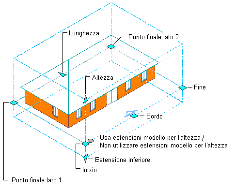

Assonometrica SO. Se si seleziona la modalità di modifica estensioni modello, l'altezza del prospetto è determinata dall'altezza degli oggetti nel prospetto e non può essere modificata dinamicamente.
Visualizzazione dei grip Prospetto in una vista 3D
Quando viene creato o aggiornato un prospetto, gli oggetti vengono tagliati all'altezza impostata.
