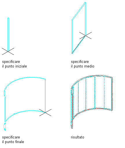

  10. Specificare un punto iniziale per il segmento di facciata continua curva.
    Per rendere visibile un'area più ampia del disegno, spostare o nascondere il riquadro proprietà.
    Nota: Se sulla barra della finestra dell'applicazione è attivato Input dinamico (DIN), è possibile utilizzare quote dinamiche per specificare la lunghezza e l'angolo della facciata continua. Dopo avere fatto clic sul punto iniziale della facciata continua, attorno all'anteprima della facciata continua vengono visualizzati campi di input dinamico per lunghezza e angolo. Specificare i valori desiderati e utilizzare il tasto TAB per passare da un campo di input all'altro.
  11. Specificare il punto medio del segmento di facciata continua curva.
  12. Specificare il punto finale del segmento di facciata continua curva.
  13. Continuare a posizionare facciate continue per creare, ad esempio, la parte esterna di un edificio o una stanza.
  14. Premere INVIO.
