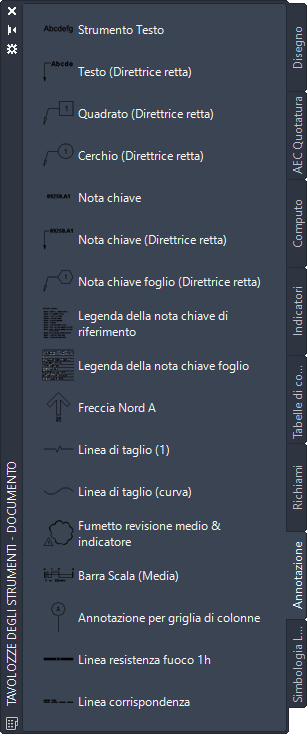

Gli strumenti Annotazione consentono di creare oggetti di annotazione a cui vengono applicate scale di annotazione specifiche. In Set di strumenti AutoCAD Architecture 2024 lo strumento Annotazione può essere personalizzato per aggiungere ai disegni i seguenti tipi di annotazioni:
Gli strumenti di annotazione si trovano nella scheda Annotazione della tavolozza degli strumenti Documento:
Nota: Agli oggetti generati con gli strumenti di DesignCenter non è possibile applicare scale di annotazione.
Un oggetto di annotazione è qualsiasi oggetto a cui viene applicata la scala di annotazione. Di seguito è fornito un elenco di oggetti di annotazione creati da Set di strumenti AutoCAD Architecture 2024:

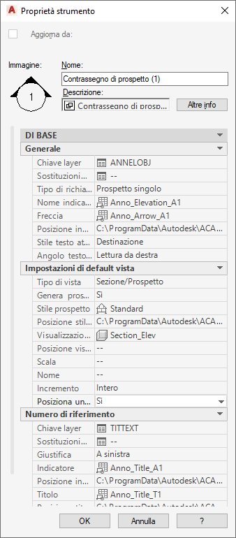

Il tipo specifico di annotazione, il relativo aspetto e le altre caratteristiche sono determinati da valori modificabili dall'utente nel foglio di lavoro Proprietà strumento, accessibile dal menu di scelta rapida dello strumento.
