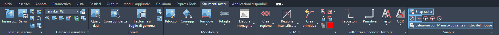

Scheda Strumenti raster
La barra multifunzione viene visualizzata nella maggior parte delle aree di lavoro del programma e include la scheda Strumenti raster. La scheda Strumenti raster contiene molti dei comandi utilizzati per il AutoCAD Raster Design toolset. Fare clic sulle frecce sotto ogni gruppo per accedere a comandi aggiuntivi.
Lo schema seguente riporta le funzioni alle quali è possibile accedere tramite questo menu e fornisce i riferimenti a sezioni della Guida per trovare ulteriori informazioni.
Quadri Funzioni
Inserisci e scrivi Inserisce, salva, esporta, incorpora e acquisisce i dati di immagini raster.
Vedere Creazione di una nuova immagine, Inserimento di immagini, Salvataggio delle immagini e Esportazione delle immagini.
Gestisci e visualizza Gestisce i dati dell'immagine raster e consente di visualizzare in modo interattivo i dati relativi al pixel sotto il cursore.
Vedere Gestione immagini.
Correla Correla l'immagine creando corrispondenze, spostando, applicando un fattore di scala o trasformando a foglio di gomma.
Vedere Correlazione di immagini.
Modifica Modifica i dati dell'immagine raster consentendo di ritoccare, correggere, cancellare, ritagliare ed elaborare l'immagine.
Vedere Correzione delle immagini e Cancellazione e taglio dell'immagine.
REM Modifica i dati delle immagini raster bitonali, a colori e in scala di grigi. Sono disponibili opzioni per selezionare entità raster per poi vettorizzarle, modificarle o rimuoverle.
Vedere Manipolazione delle entità raster.
Vettorizza e riconosci testo Converte in formato vettoriale archi, cerchi, testi, linee, polilinee, rettangoli o contorni raster e converte anche il testo raster in testo AutoCAD.
Vedere Vettorizzazione di entità raster e Conversione del testo raster.
Snap Imposta la modalità snap per far sì che il cursore che si sposta all'interno di un'immagine si agganci automaticamente ai punti finali, alle intersezioni o ad altri punti significativi dell'entità raster.
Vedere Snap a entità raster.
