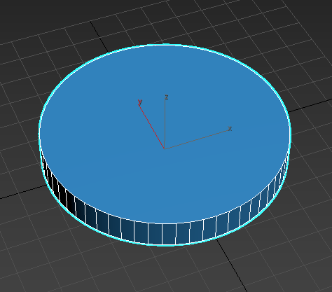

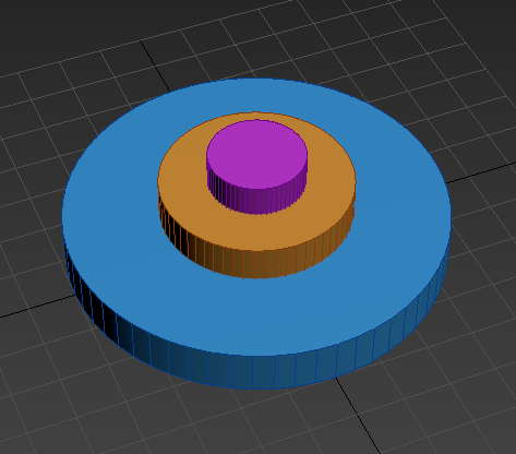

  1. 円柱を作成(Cylinder001)
  2. [修正](Modify)パネルで、次のパラメータを設定します。
    • 半径: 40.0
    • 高さ: 10.0
    • 側面: 60

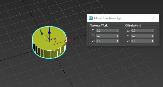

  3. [移動ツール](Move Tool)を選択します。
  4. [キー入力変換](Transform Type-in) ([編集](Edit) > [キー入力変換](Transform Type-in))を選択し、[絶対値: ワールド](Absolute: World)XYZ の値を 0.0 に設定します
    これにより、円筒が原点に配置されます。

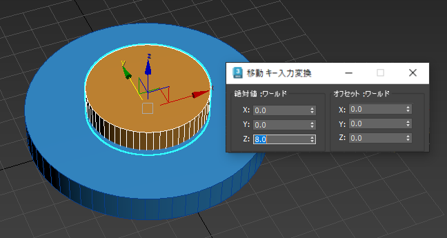

  5. 別の円柱(Cylinder002)を作成します。
  6. [修正](Modify)パネルで、次のパラメータを設定します。
    • 半径: 20.0
    • 高さ: 10.0
    • 側面: 60
  7. [移動ツール](Move Tool)を選択します。
  8. [キー入力変換](Transform Type-in) ([編集](Edit) > [キー入力変換](Transform Type-in))を選択し、[絶対値: ワールド](Absolute: World)に次の値を設定します。
    • X: 0.0
    • Y: 0.0
    • Z: 8.0
    Cylinder002 が Cylinder001 の中心に配置され、部分的に交差するようになりました。
  9. 別の円柱(Cylinder003)を作成します。
  10. [修正](Modify)パネルで、次のパラメータを設定します。
    • 半径: 10.0
    • 高さ: 40.0
    • 側面: 60
  11. [移動ツール](Move Tool)を選択します。
  12. [キー入力変換](Transform Type-in) ([編集](Edit) > [キー入力変換](Transform Type-in))を選択し、[絶対値: ワールド](Absolute: World)に次の値を設定します。
    • X: 0.0
    • Y: 0.0
    • Z: -15.0
    Cylinder003 が他の 2 つの円柱と垂直方向に交差するようになりました。

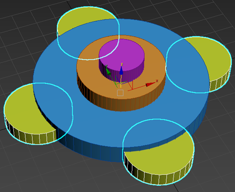

[Array]モディファイヤを使用して、ねじ穴のシェイプを作成します
  1. Cylinder004 を選択します。
  2. [修正](Modify)パネルで、[モディファイヤ リスト](Modifier List)から[Array]を選択します。
  3. [Distribution]ロールアウトで、次のように設定します。
    • [Distribution Method]: [Radial]
    • Count: 4
    • Radius: 40.0
    これで、4 つの円柱が作成した最初の円柱(Cylinder001)と部分的に交差するようになります。

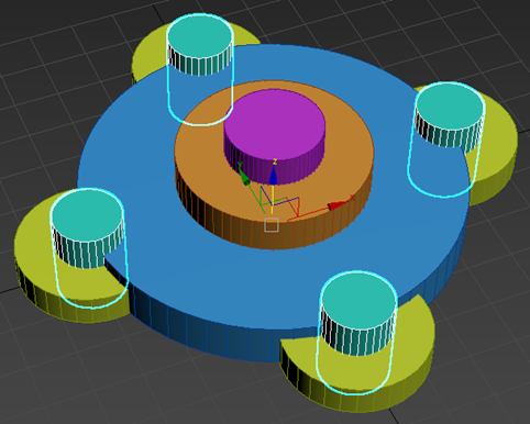

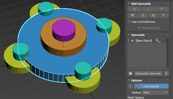

  4. 配列された円柱を右クリックし、クアッド メニューから[クローン](Clone)を選択します。
  5. 表示される[クローン オプション](Clone Options)ダイアログ ボックスで、名前(Cylinder005)を選択し、[OK]をクリックします。
    追加の 4 つの円柱が作成されます。
  6. [モディファイヤ リスト](Modifier List)で、[円柱](cylinder)を選択します。
  7. [修正](Modify)パネルで、次のパラメータを設定します。
    • 半径: 7.0
    • 高さ: 20.0
  8. [移動ツール](Move Tool)を選択します。
  9. [キー入力変換](Transform Type-in) ([編集](Edit) > [キー入力変換](Transform Type-in))を選択し、[絶対値: ワールド](Absolute: World)に次の値を設定します。
    • X: 0.0
    • Y: 0.0
    • Z: -5.0
    これらの円筒は、最終的にはより大きな(黄色の)円筒に穴を作成するために使用されます。

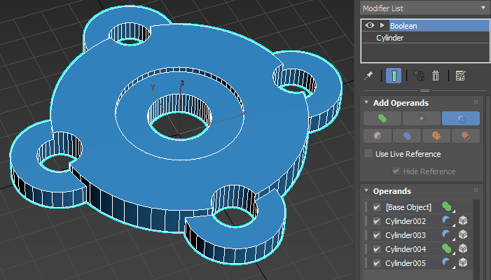

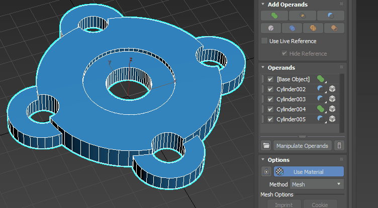

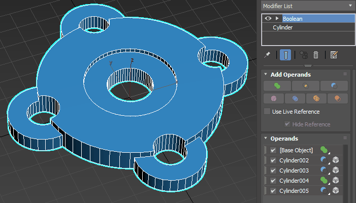

[ブール演算](Boolean)モディファイヤを使用してボディにカット(アウト)を作成する

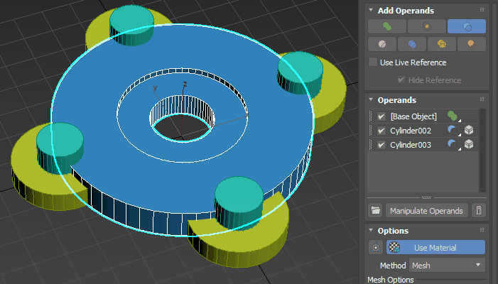

  1. Cylinder001 を選択します。
  2. [修正](Modify)パネルで、[モディファイヤ リスト](Modifier List)から[ブール演算](Boolean)を選択します。
  3. [オペランドを追加](Add Operands)ロールアウトで、[減算](Subtract)アイコン をクリックします。
  4. Cylinder002 を選択します。
    この手順では、Cylinder001 から Cylinder002 を減算し、浅いへこみを作成します。
  5. Cylinder003 を選択します。
    この手順では、Cylinder001 から Cylinder003 を減算し、穴を作成します。

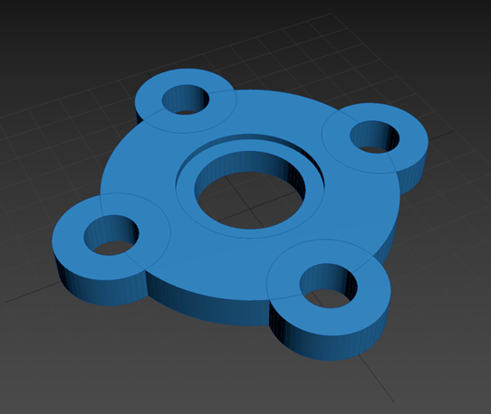

[ブール演算](Boolean)モディファイヤを使用して、ねじ穴をアタッチします
  1. Cylinder001 が選択されていることを確認します。
  2. [オペランドを追加](Add Operands)ロールアウトで、[和](Union)アイコン をクリックします。
  3. 配列を使用して作成した 4 つの円柱のセットである Cylinder004 を選択します。
    これらは、モデルの本体の一部になります。
  4. クローンを作成した 4 つの円柱の 2 番目のセットである Cylinder005 を選択します。
    4つのねじ穴の中央にカット(アウト)があります。
