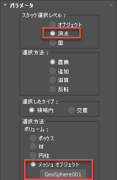

  6. [修正](Modify)パネル[モディファイヤ リスト](Modifier List)[Vol. Select]を選択します。
  7. [パラメータ](Parameters)ロールアウトで次の値を設定します。
    • [スタック選択レベル](Stack Selection Level): [頂点](Vertex)
    • [選択方法](Select By): [メッシュ オブジェクト](Mesh Object)。シーン内で Geosphere001 を選択するには、[なし](None)ボタンをクリックします。

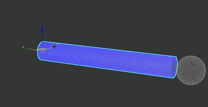

  8. GeoSphere001 を選択します。
  9. アニメーションを再生します。
    天球体が円柱を通過するときに、GeoSphere001 内にある Cylinder001 の頂点が選択されます。
    ヒント: この選択を見やすくするには、[ビューごとの基本設定(Per-View Preferences)]ビューポート ラベル メニューで[ワイヤフレームのオーバーライド](Wireframe Override)をオンにします。

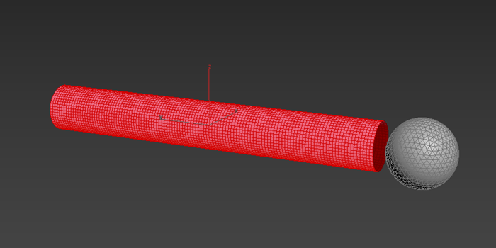

  1. Cylinder001 を選択します。
  2. [修正](Modify)パネル[モディファイヤ リスト](Modifier List)[Conform]を選択します。
  3. [コンフォーム モディファイヤ](Conform Modifier)ロールアウトで、次の値を設定します。
    • [方法](Method): [シュリンク ラップ](Shrink Wrap)
    • [オブジェクトを選択](Pick Object): Cylinder001 を選択して[ターゲット](Targets)リストに追加します。
    • 天球体が移動するときに、円柱の選択された頂点(次の例では赤い頂点)は Geosphere001 のサーフェスにコンフォームします。

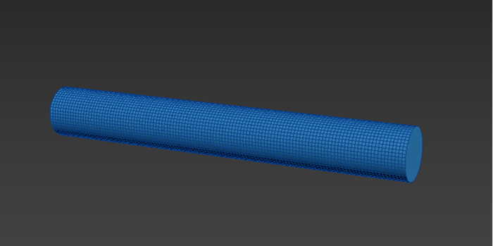

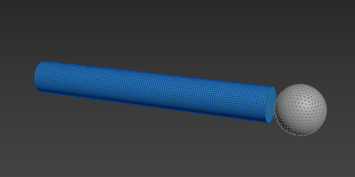

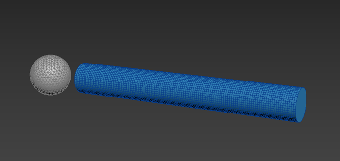

チューブにリアルさを加える
いくつかのモディファイヤを追加して、円柱に完全に包まれた天球体を表示するリアルなアニメーションを作成してみましょう。
  1. Cylinder001 が選択されていることを確認します。
  2. [修正](Modify)パネル[モディファイヤ リスト](Modifier List)[Push]を選択します。
  3. [パラメータ](Parameters)ロールアウトで次の値を設定します。
  4. [修正](Modify)パネル[モディファイヤ リスト](Modifier List)[Shell]を選択します。
  5. [パラメータ](Parameters)ロールアウトで次の値を設定します。
  6. アニメーションを再生します。
    天球体は円柱によって完全に囲まれています。
