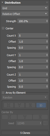

ビューポートでのクローンの複写方法を選択できます。
注: [Layout Method]ドロップダウン リストの下に表示されるオプションは、選択内容に基づいて動的に更新されます。
Total Dimension
[Count X]、[Count Y]、[Count Z]パラメータで定義した数のクローンを作成し、指定した[Width][Length][Height]の範囲内に配置します。
Relative Offset
(既定値) [Count X]、[Count Y]、[Count Z]パラメータで定義した数のクローンを作成し、ソース オブジェクトのバウンディング ボックスを基準にして配置します。
X、Y、または Z 軸の[Offset]を 1.0 (既定値)に設定すると、各クローンは互いに隣り合って配置されます。
注: [Offset]の値が 1.0 未満の場合、クローンがオーバーラップすることがあります。[Offset]の値が 1.0 より大きい場合、クローン間に隙間が生じます。
Fill
指定した[Width][Length]、または[Height]を塗り潰すのに必要な数のクローンを作成します。新しいクローンは、配列の最後で挿入または削除されます。
ヒント: [Offset]および[Spacing]パラメータを使用して、指定した[Width]、[Length]、または[Height]の範囲内に収まるクローンの数を調整できます。
Strength
クローンの位置を配列の原点を基準にして設定します。既定値は 100% です。
Center
配列を再配置して、元のオブジェクトの原点を中心に配置します。このパラメータは既定ではオフです。
Dynamic Spacing
塗り潰しレイアウト方法でのみ使用できます。
新しいクローンは、配列の最後に追加するのではなく、最初と最後のクローンの間に挿入します。
Count X、Y、Z
ローカル X、Y、Z 軸に沿って配置するクローンの数を設定します。
Width、Length、Height
クローンを配置する[Width]、[Length]、および[Height]の固定値を設定します。
Offset
相対的なクローン寸法で、X、Y、Z 軸上の次のクローンまでの距離を設定します。既定値は 1.0 です。
Spacing
X、Y、または Z 軸上の各クローン間の距離を設定します。間隔は表示単位で計測されます。
ヒント: [Spacing]パラメータは、[Offset]パラメータの効果を再現できますが、特に特定の数値距離が必要な場合に便利です。

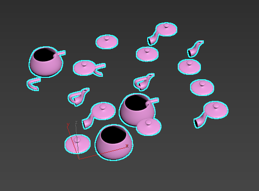

  • Random: 各要素は潜在的なクローンとしてランダムに使用されます。次の例では、5 (Count X) x 5 (Count Y) x 1 (Count Z)が使用されています。

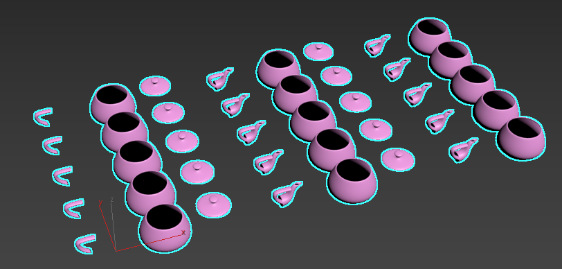

  • Ordered: 要素は、選択した方向(X、Y、Z)またはクローン ID に基づいて順番に配置されます。次の例では、ティーポットの要素は X 軸に沿って順番に並び、配列が 4 つの要素すべてを循環した後に繰り返します。10 (Count X) x 5 (Count Y) x 1 (Count Z)グリッドが使用されます。

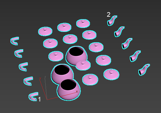

  • First Middle Last: 最初と最後のクローンは同じままで、残りのクローンがランダムに配置されます。次の例では、要素 1 が最初のクローンで、要素 2 が最後のクローンです。その他のクローンは、X 軸に沿って次の行に配置されます。5 (Count X) x 5 (Count Y) x 1 (Count Z)が使用されます。
