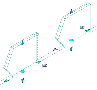

この手順を使用して、X または Y 軸に沿って開口部の方向を変更します。
ヒント: 開口部を選択すると表示される[反転]グリップを使用して、X 軸に沿って開口部を反転することもできます。
- X 軸に沿って開口部を反転するには、反転する開口部を選択して右クリックし、[壁固定]
 [X 軸反転]をクリックします。
元の位置にあった開口部が、X 軸に沿って反転します。

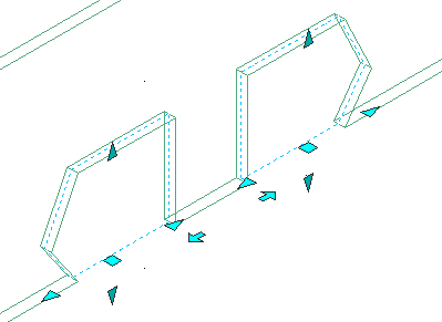

- Y 軸に沿って開口部を反転するには、反転する開口部を選択して右クリックし、[壁固定]
[Y 軸反転]をクリックします。
元の位置にあった開口部が、Y 軸に沿って反転します。
