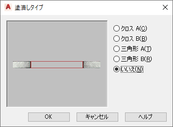

図面の上面ビュー(プラン ビュー)で使用されている表示レベルで、開口部に表示する塗り潰しのタイプを指定するには、次の操作を実行します。
- 開口部をダブルクリックします。
- [表示]タブをクリックします。
- [一般]カテゴリの[表示コンポーネント]で、[*なし*]が選択されていることを確認します。
- [一般]カテゴリの[表示コントロール]で、[このオブジェクト]を選択します。
注: 図面内のすべての開口部に変更を適用するには、[図面の既定設定]を選択します。
- [表示レベル]で、希望の表示レベルが選択されていることを確認します。
- 必要に応じて、[オブジェクト表示プロパティ]
 [詳細]を展開し、
 [塗潰しタイプ]をクリックします。
- [塗潰しタイプ]ワークシートで、希望の塗り潰しタイプを選択します。
開口部の塗り潰しタイプ
- [OK]をクリックします。
