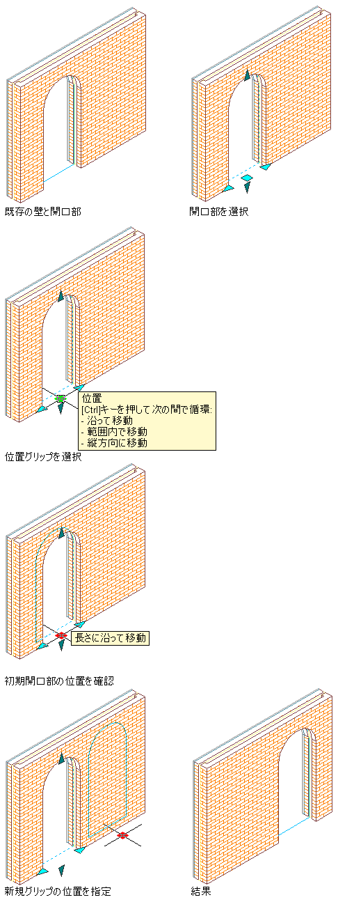

  1. 移動する開口部を選択し、 [開口部]タブ[固定]パネル[壁に沿った位置変更]をクリックします.
    マーカーは、開口部内の現在位置(左わき柱、開口部中心、右わき柱)を表します。
  2. オフセットの計測方法を指定します。
    次の操作を行いたい場合 次のように操作します...
    開口部の中央からオフセットを計測するには 開口部の中央付近で点を選択します。
    左右の抱きからオフセットを計測するには 計測する開口部の抱きで点を選択します。
    開口部の中央を選択してオフセットを計測する
  3. 計測する点(参照点)を選択します。
    壁に沿った点を選択できます。
    参照点を指定します。
  4. 選択した点の間の距離を指定します。
    参照点に開口部を移動するには 0 (ゼロ)と入力します。
    参照点から特定距離に開口部を移動するには オフセット距離の値を入力します。
    正しく配置する 2 つの開口部の中央の間の距離など、2 点間の計測値としての距離を指定するには 距離を計測する 2 点を指定します。
    壁に沿って開口部の位置を変更する
