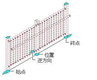

グリップを使用して手すりを編集するには、次の手順を実行します。
手すりの寸法を編集する
- 手すりを選択します。
- 変更する寸法のグリップを選択します。
手すりの始点、終点、位置、方向を反転の各グリップを表示
- 目的の寸法が表示されるまでグリップを移動して 1 回クリックするか、寸法の値を入力します。

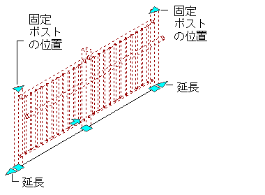

手すりの固定支柱位置グリップと長さグリップを表示
手すりの位置を変更する
- 手すりを選択します。
- 目的のグリップを移動することで、手すりの位置と、その始点、終点の位置を変更します。
手すりの方向を反転させる
- 手すりを選択します。
- 逆方向グリップ(矢印の形をしたグリップ)をクリックします。
