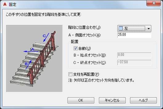

手すりの位置合わせ、側面オフセット、始点オフセット、終点オフセットを変更するには、次の手順を実行します。 これらのプロパティが適用されるのは、階段にアタッチされている手すりの場合のみです。
- 固定プロパティを変更する手すりをダブルクリックします。
- プロパティ パレットで、[デザイン]タブをクリックし、[基本]、[位置]の順に展開します。
- [固定]をクリックします。
- 手すりの位置合わせを変更します。
- 階段からの側面オフセットを変更します。
- 値 0(ゼロ)を指定した場合、始点と終点にある固定支柱が階段の端に配置されます。
- 正の値を指定した場合、始点と終点が階段の中央に向かって移動します。
- 負の値を指定した場合、手すりが階段の境界を越えて延長されます。
 注: [自動]を選択した場合、始点オフセット、終点オフセットの値を手動で設定できなくなります。
- 階段の一番上からの始点オフセットを変更します。
- 階段の一番下からの終点オフセットを変更します。
- 既存の支柱を変更するために[支柱を再配置]をクリックします。
注: グリップを使用して手すりを編集したために手すりが特定の支柱で終了していない場合、[支柱を再配置]を使用すると、編集した手すりの端にその支柱を移動させることができます。
- [OK]をクリックします。
