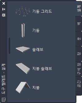

AutoCAD Architecture 2024 툴셋와 함께 제공되는 도구를 사용하면 특정 슬래브 또는 지붕 슬래브 스타일 및 미리 정의된 기타 특성을 가진 도구를 선택하여 슬래브 또는 지붕 슬래브를 신속하게 배치할 수 있습니다. 모든 기본 설정의 도구를 사용하거나, 스타일로 조정되지 않는 특성을 변경할 수 있습니다. 또한 슬래브 또는 지붕 슬래브 도구를 사용하면 기존 라인워크, 벽 및 공간에 도구 특성을 적용하여 새 슬래브 또는 지붕 슬래브를 작성할 수 있습니다.
설계 도구 팔레트에는 필요에 따라 사용 및 사용자화 할 수 있는 샘플 슬래브 및 지붕 슬래브 도구가 있습니다. CAD 관리자 또는 다른 사용자가 작성한 사용자 팔레트는 프로젝트나 사무실 표준에 맞게 사용자화된 스타일 및 특성을 가진 슬래브 또는 지붕 슬래브 도구를 포함할 수도 있습니다.
슬래브 및 지붕 슬래브 도구가 들어 있는 도구 팔레트
슬래브 및 지붕 슬래브 도구는 컨텐츠 검색기와 함께 제공되는 스톡 도구 카탈로그에도 포함되어 있습니다.
