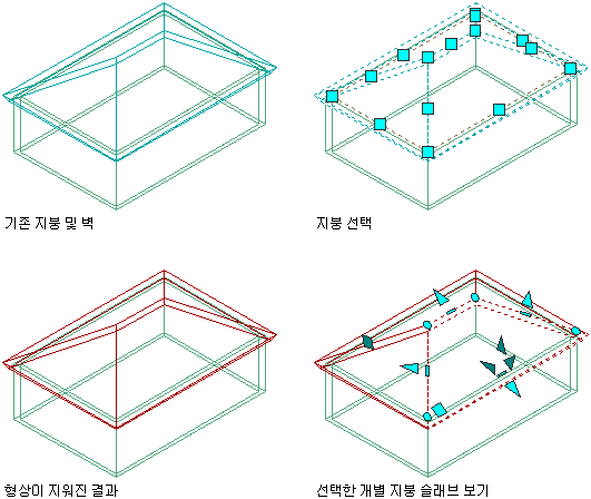

다음 절차에 따라 선택한 지붕 슬래브 도구의 특성을 가진 개별 지붕 슬래브로 기존 지붕 객체의 면을 변환하십시오. 그런 다음 지붕 슬래브와 해당 모서리를 개별적으로 편집할 수 있습니다.
또한 상황별 지붕 탭에서 지붕을 지붕 슬래브로 변환할 수 있습니다.
팁: 지붕을 지붕 슬래브로 변환하면 지붕 슬래브에 지붕과 동일한 돌출부가 있게 됩니다.

 라인워크, 벽 및 지붕을 클릭합니다.
- 변환할 지붕을 선택하고 Enter 키를 누릅니다.
- 원래 형상을 지우라는 메시지가 표시되면 Enter 키를 눌러 원래 지붕을 유지하거나 y(예)를 입력하여 지붕을 지웁니다.
