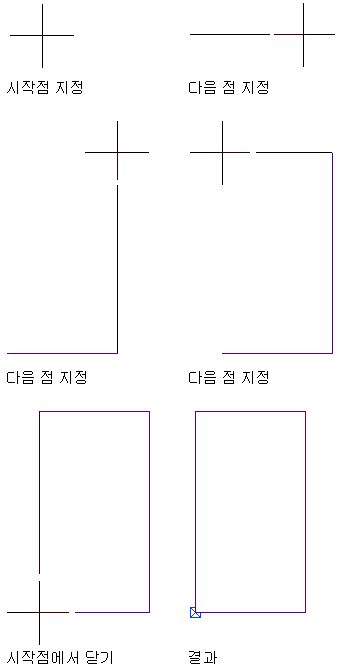

다음과 같이 점을 지정하여 해당 둘레를 정의함으로써 슬래브 또는 지붕 슬래브를 추가합니다.
- 첫 번째 점은 슬래브 또는 지붕 슬래브의 삽입점과 기준선의 시작을 결정합니다. 또한 이 점은 슬래브 또는 지붕 슬래브의 기본 피벗점이 됩니다.
- 두 번째 점은 기준선의 끝점을 결정합니다.
- 다음에 오는 점이 둘레의 정점이 됩니다.

슬래브 또는 지붕 슬래브의 시작점을 지정합니다.
- 슬래브의 첫 번째 모서리(기준선)를 정의할 두 번째 점을 지정합니다.
- 추가 점을 지정하여 둘레 정의를 완료합니다.

| 두 개의 모서리가 직각으로 만나도록 그려 둘레 닫기
둘레를 닫을 방향에서 한 점을 지정하고 직각의 경우 o를 입력합니다. 모서리가 첫 번째 모서리에 수직인 다른 모서리를 만날 때까지 연장됩니다.
| 이전 점에서 기준선의 시작점까지 모서리를 추가하여 둘레 닫기
c(닫기)를 입력합니다.
- Enter 키를 누르십시오.
