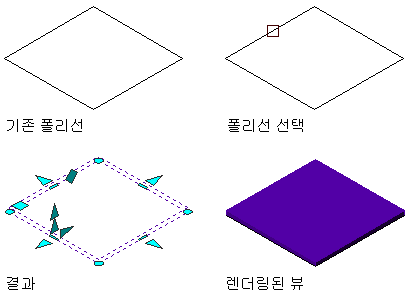

 라인워크 및 벽(지붕 슬래브 도구의 경우 라인워크, 벽 및 지붕)을 클릭합니다. d(직접)를 입력하면 폴리선 정점이 슬래브 또는 지붕 슬래브 둘레의 정점이 됩니다. 도구 특성에서 지정한 모든 물매 값이 무시됩니다.

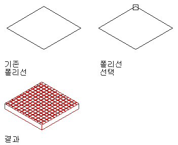

직접 모드를 사용하여 폴리선을 슬래브로 변환

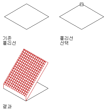

직접 모드를 사용하여 폴리선을 지붕 슬래브로 변환
직접 모드를 사용하여 폴리선을 지붕 슬래브로 변환하고 물매 각도 추가

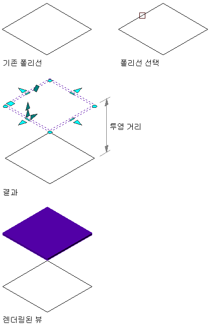

p(투영됨)를 입력하면 슬래브 또는 지붕 슬래브의 기준 높이에 대한 메시지가 나타납니다. 첫 번째 폴리선 정점의 X 및 Y 좌표는 기준 높이의 Z 값에 투영됩니다. 이렇게 하면 삽입점이 만들어집니다.
투영됨 모드를 사용하여 폴리선을 슬래브로 변환
