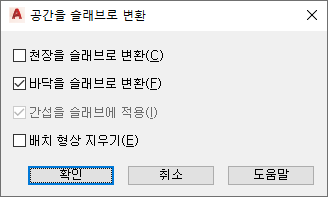

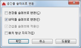

- 공간을 하나 이상 선택하고 Enter 키를 눌러 공간을 슬래브로 변환 워크시트를 엽니다.
- 공간의 천장에서 슬래브를 작성하려는 경우 천장을 슬래브로 변환을 선택합니다.
- 공간의 바닥에서 슬래브를 작성하려는 경우 바닥을 슬래브로 변환을 선택합니다.
- 선택한 모든 공간의 간섭 조건을 무시하려면 간섭을 슬래브에 적용 선택을 해제합니다.
- 배치 형상 지우기를 선택하여 공간을 지웁니다.
- 확인을 클릭합니다.
