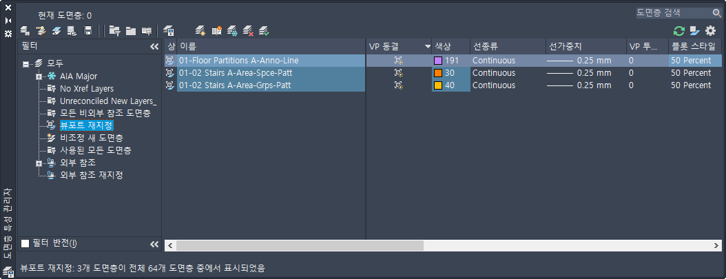

도면층 특성 관리자에서
- 각 재지정 및 각 해당 전역 특성 설정에 대한 배경색이 표시됩니다. 기본적으로 배경색은 밝은 파란색으로 설정되지만 다른 색상으로 변경할 수 있습니다.
- 다른 아이콘(
)이 도면층의 상태 열에 표시됩니다.
- 재지정이 있는 도면층에 대한 상태 아이콘에 커서를 놓으면 툴팁에 특성 재지정 정보가 표시됩니다.
- 뷰포트 재지정이 있는 모든 도면층이 나열되는 트리 뷰에 미리 정의된 필터(뷰포트 재지정)가 표시됩니다.
