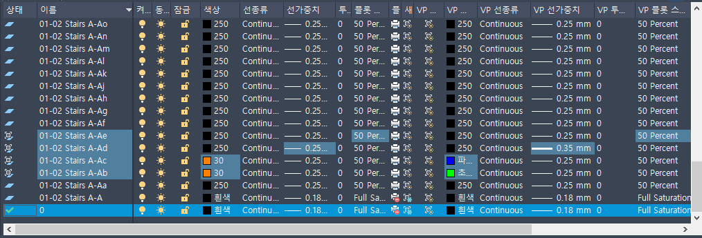

이제 개별 배치 뷰포트에서 도면층에 색상, 선종류, 선가중치 및 플롯 스타일에 대한 재지정을 적용할 수 있습니다. 이 방법을 사용하면 ByLayer 또는 ByBlock 특성을 변경하지 않고 개별 뷰포트에서 서로 다른 특성 설정을 갖는 객체를 효율적으로 표시할 수 있습니다. 도면층 특성 재지정은 도면층의 전역 특성을 변경하지 않으므로 중복 형상을 작성하거나 도면층 설정이 서로 다른 외부 참조를 사용할 필요 없이 다양한 뷰포트에 객체를 다르게 표시할 수 있습니다. 도면층 특성 관리자를 배치 탭에서 액세스하는 경우 뷰포트 특정 도면층 특성 재지정을 위해 VP 색상, VP 선가중치, VP 선종류 및 VP 플롯 스타일(PSTYLEMODE=1인 명명된 플롯 스타일 도면에서만 사용 가능)과 같은 4개의 열이 추가로 표시됩니다.
도면층 특성 관리자의 뷰포트 도면층 재지정

을 클릭하여 도면층 특성 관리자를 엽니다. 배치 뷰포트에 대해 사용 가능한 뷰포트 재지정은 다음과 같습니다.
뷰포트에서 재지정되는 도면층 값은 재지정 특성, 전역 특성 및 도면층 이름에 다른 배경색(기본적으로 밝은 파란색)으로 표시됩니다.
