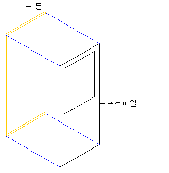

다음 과정에 따라 문살 패턴을 적용할 문에 대한 유리를 가진 문 스타일을 작성하십시오.
도면에는 문 스타일 및 문 유리에 대한 빈 영역을 정의하는 프로파일이 있어야 합니다.
유리에 대한 빈 영역을 가진 문 프로파일
프로파일에서 작성된 문 스타일
