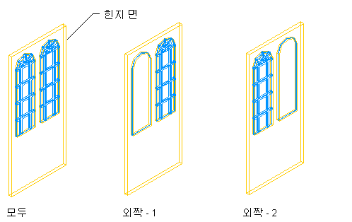

| 문살을 모든 유리 구성요소에 부착 | 유리 구성요소에서 모두를 선택합니다. |
| 문살을 각 유리 구성요소에 적용 | 유리 구성요소에서 단일을 선택하고 색인 번호를 지정합니다. 채광창은 왼쪽 하단 구석에서 시작하여 시계 반대 방향으로 색인화됩니다. |
모든 유리 구성요소 또는 하나의 유리 구성요소에 적용된 문살

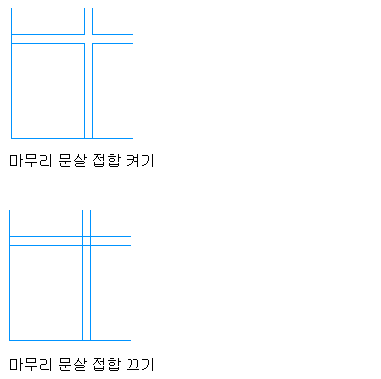

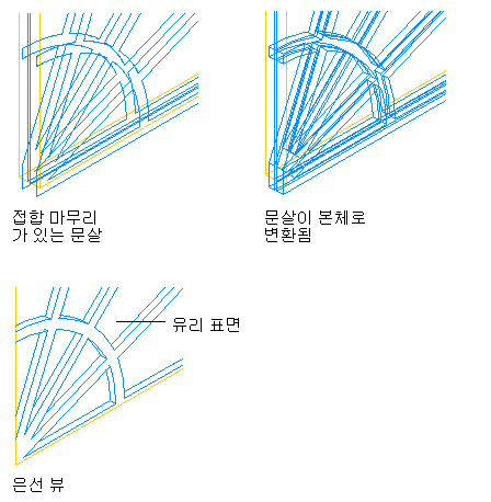

| 문살 교차부분을 구석으로 변환 | 문살에서 접합부 마무리를 선택합니다. |
| 모든 문살을 용접부가 마무리된 하나의 본체로 변환 | 문살에서 본체로 변환을 선택합니다. |
문살 접합부 마무리 지정
문살을 본체로 변환

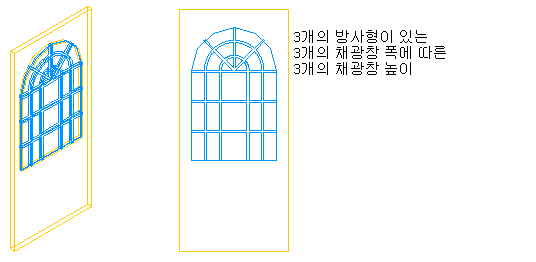

열이 허브 주위에 계속 있더라도 열 수를 셉니다. 1/2 원형 Starburst의 경우 다섯 개로 보이는 열이 세 개로 계산되고 1/4 원형 Starburst의 경우 세 개로 보이는 열 또한 세 개로 계산됩니다.
방사형 문살 수 지정

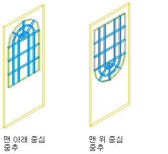

| 1/2 원형 쉐이프의 맨 아래에 허브 배치 | 허브에서 맨 아래 중심을 선택합니다. |
| 1/4 원형 쉐이프의 맨 위에 허브 배치 | 허브에서 맨 위 중심을 선택합니다. |

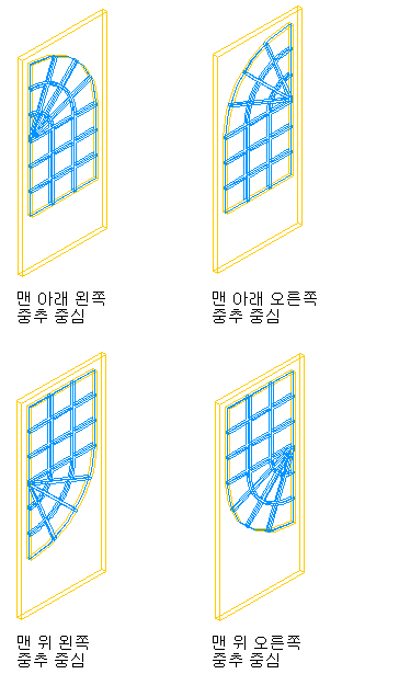

| 1/4 원형 쉐이프의 맨 아래 왼쪽에 허브 배치 | 허브에서 맨 아래 왼쪽을 선택합니다. |
| 1/4 원형 쉐이프의 맨 아래 오른쪽에 허브 배치 | 허브에서 맨 아래 오른쪽을 선택합니다. |
| 1/4 원형 쉐이프의 맨 위 왼쪽에 허브 배치 | 허브에서 맨 위 왼쪽을 선택합니다. |
| 1/4 원형 쉐이프의 맨 위 오른쪽에 허브 배치 | 허브에서 맨 위 오른쪽을 선택합니다. |
1/2 원형 쉐이프의 허브 위치 지정
1/4 원형 쉐이프의 허브 위치 지정
