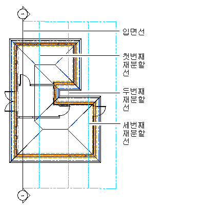

다음 과정에 따라 단면을 생성할 때 작성된 재분할을 정의하십시오. 각 재분할은 단면선의 절단 평면과의 거리에 따라 지정됩니다.
그래픽 재분할이 있는 단면선
재분할의 선가중치 및 기타 화면표시 특성을 조정하여 다른 깊이 레벨을 단면에 추가할 수 있습니다.
재분할의 화면표시 특성을 재료의 화면표시 특성과 함께 사용할 수 있습니다.
