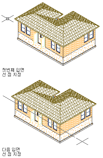

다음 절차에 따라 각 끝에 단면 표식이 있는 단면선을 그리십시오. 단면의 시작점, 끝점, 길이 및 높이를 지정하여 단면선을 그립니다. 시작점과 끝점 사이에 추가 점을 지정하여 단면에 조그를 작성할 수 있습니다. 단면선은 절단 평면처럼 작동하여 건물 모형에서 단면을 절단합니다.
필요한 경우 팔레트를 이동하여 사용해야 할 도구를 표시합니다.
을 클릭합니다. 단면선에 조그를 작성하여 단일 직선 경로 상에 없는 단면에 표시할 건물 모형의 일부를 자를 수 있습니다.
3D 뷰에서 단면선 시작 및 끝점 지정

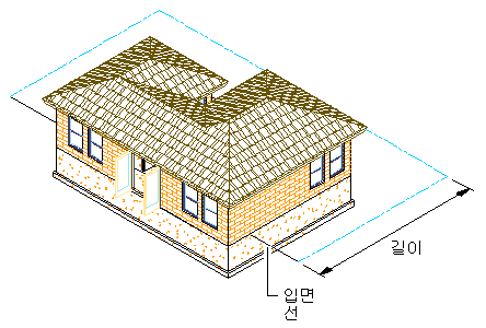

단면선이 도면에 표시됩니다. 단면선을 그리는 방향에 따라 단면 표식는 단면의 방향을 가리킵니다.
단면 표시는 단면선에 부착된 다중 뷰 블록입니다. 단면 표시를 편집하여 버블에 표시된 정보를 변경할 수 있습니다.
선택된 객체의 범위로 단면선의 높이가 설정됩니다. 선의 특성을 변경하여 단면의 높이 및 깊이를 변경하거나, 하단 확장을 추가하거나, 재분할을 추가할 수 있습니다.
