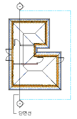

평면도에서 단면선은 시공 도서에 표시되는 대로 표시됩니다. 단면 표시는 단면이 잘린 방향으로 표시됩니다.
평면도에서 단면선 및 표시 보기

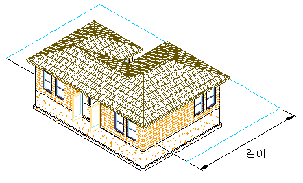

등각투영 뷰에서는 단면선이 단면의 범위를 정의하는 경계와 함께 표시됩니다.
등각투영 뷰에서 단면선 보기
