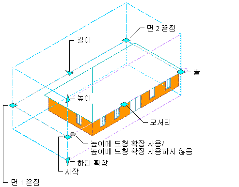

- 모형 범위 그립을 선택하여 단면 높이에 대한 모형 범위 사용을 끕니다.
- 높이 그립을 선택합니다.

3D 뷰에서 단면 그립 보기
