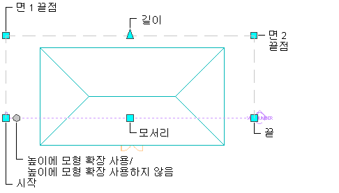

    평면도에서 단면 그립 보기
  3. 원하는 길이 값이 표시될 때까지 그립을 움직이고 한 번 클릭합니다.

    평면도에서 단면 그립 보기
