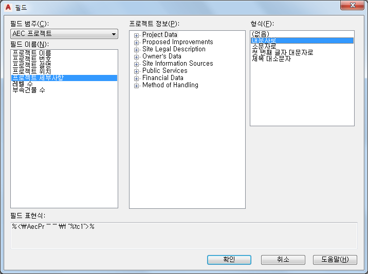

  2. 필드 범주에서 AEC 프로젝트를 선택합니다.
    필드 이름 아래에 프로젝트 관련 필드가 모두 표시됩니다.
  3. 삽입할 필드를 선택합니다.
  4. 프로젝트 상세사항을 선택한 경우 프로젝트 정보에 나열된 범주에서 상세사항을 선택해야 합니다.
  5. 형식에서 필드에 대한 문자 형식을 선택합니다. 대문자, 소문자, 첫 번째 대문자 및 제목 대소문자 중에서 선택할 수 있습니다.
  6. 확인을 클릭합니다.
