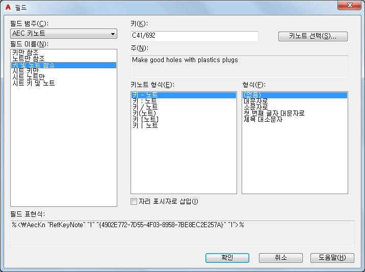

다음 과정에 따라 도면에 삽입할 키노트 필드를 선택하십시오.
| 원하는 작업... | 할 일... |
| 문자 요소에 키노트 필드 삽입 | AutoCAD 문자에 필드를 삽입하려면을 참고하십시오. |
| 여러 줄 문자(mtext) 요소에 키노트 필드 삽입 | AutoCAD 여러 줄 문자에 필드를 삽입하려면을 참고하십시오. |
| AutoCAD 테이블 셀에 키노트 필드 삽입 | AutoCAD 테이블 셀에 필드를 삽입하려면을 참고하십시오. |
| 속성 정의에 키노트 필드 삽입 | AutoCAD 속성에 필드를 삽입하려면을 참고하십시오. |
| 특성 세트 정의에 키노트 필드 삽입 | 특성 세트 정의에 필드를 삽입하려면을 참고하십시오. |
| 객체 특성에 키노트 필드 삽입 | 객체 특성에 필드 자리 표시자를 삽입하려면을 참고하십시오. |
| 객체 스타일에 키노트 필드 삽입 | 객체 스타일 특성에 필드를 추가하려면을 참고하십시오. |
필드 이름 아래에 키노트 관련 필드가 모두 표시됩니다.
