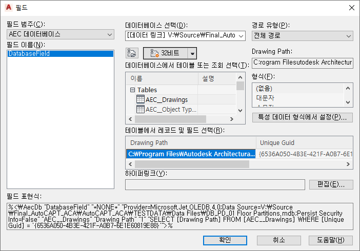

다음 과정에 따라 도면에 삽입할 데이터베이스 필드를 선택하십시오.
필드 또는 조회 형식 지정
| 원하는 작업... | 할 일... |
| 문자 요소에 데이터베이스 필드 삽입 | AutoCAD 문자에 필드를 삽입하려면을 참고하십시오. |
| 여러 줄 문자(mtext) 요소에 데이터베이스 필드 삽입 | AutoCAD 여러 줄 문자에 필드를 삽입하려면을 참고하십시오. |
| AutoCAD 테이블 셀에 데이터베이스 필드 삽입 | AutoCAD 테이블 셀에 필드를 삽입하려면을 참고하십시오. |
| 속성 정의에 데이터베이스 필드 삽입 | AutoCAD 속성에 필드를 삽입하려면을 참고하십시오. |
| 특성 세트 정의에 데이터베이스 필드 삽입 | 특성 세트 정의에 필드를 삽입하려면을 참고하십시오. |
| 객체 특성에 데이터베이스 필드 삽입 | 객체 특성에 필드 자리 표시자를 삽입하려면을 참고하십시오. |
| 객체 스타일에 데이터베이스 필드 삽입 | 객체 스타일 특성에 필드를 추가하려면을 참고하십시오. |
데이터 링크 선택 대화상자에서 필요한 UDL 파일을 찾습니다.
| 버튼 | 설명 |
32비트 컴퓨터에서 새 UDL 링크를 작성하려면 이 버튼을 사용합니다. |
64비트 컴퓨터에서 작업하고 있지만 32비트 데이터 소스에 대한 링크를 작성하려면 이 버튼을 사용합니다. |
64비트 컴퓨터에서 작업하고 있으며 64비트 데이터 소스에 대한 링크를 작성하려면 이 버튼을 사용합니다. |

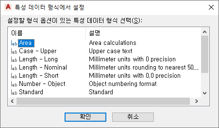

문자열을 검색하지 않는 필드나 조회를 선택한 경우 기존 특성 데이터 형식으로 값 형식을 지정할 수 있습니다.
선택한 특성 데이터 형식 설정이 필드의 형식 코드에 복사됩니다.
