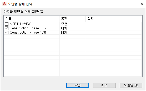

  6. 저장된 도면층 상태가 여러 개 있는 DWG, DWS 또는 DWT 파일을 선택한 경우 도면층 상태 선택 대화상자에서 원하는 상태를 선택한 다음 확인을 클릭합니다.
