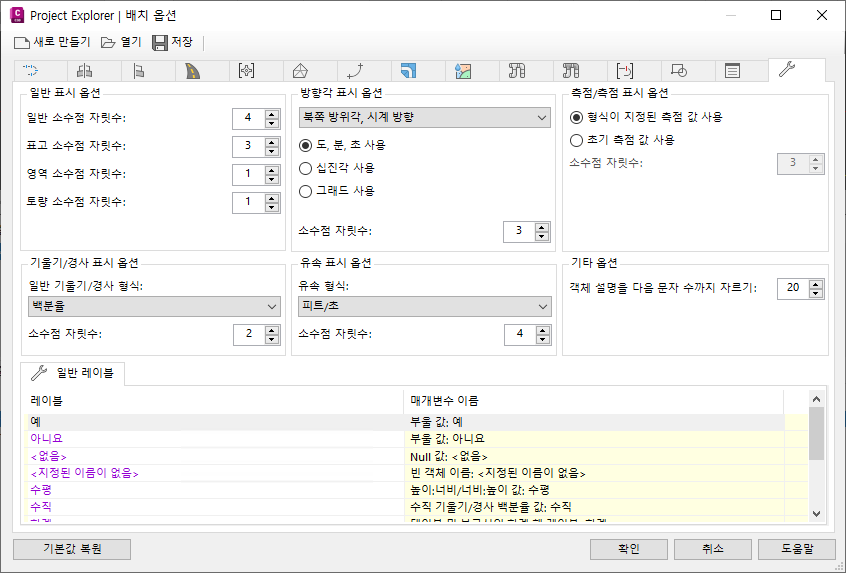

배치 옵션 윈도우에는 다음 네 가지 방법 중 하나로 액세스할 수 있습니다.
- 주
Project Explorer 윈도우의 왼쪽 하단에 있는
Project Explorer 여기서는 Project Explorer 윈도우 내의
Project Explorer 제어할 수 있습니다.
- 빠른 보고서 작성
대화상자에 있는 배치 스타일 편집에서 액세스할 수 있습니다. 여기서는 발신 보고서 또는 스프레드시트 콘텐츠의 배치 및 서식을 제어할 수 있습니다.
- AutoCAD 테이블 작성
대화상자에 있는 배치 스타일 편집에서 액세스할 수 있습니다. 여기서는 발신 AutoCAD 테이블 콘텐츠의 배치 및 서식을 제어할 수 있습니다.
- 객체 세트
작성/편집 대화상자에 있는 배치 스타일 편집에서
액세스할 수 있습니다. 여기서는 객체 세트에 대한 동작 실행 버튼을 통해 작성된 발신 보고서, 테이블 또는 스프레드시트의 콘텐츠 배치 및 서식을 제어할 수 있습니다.
배치 옵션에 따라 Project Explorer 사용자 인터페이스와 생성된 보고서, 스프레드시트 및 AutoCAD 테이블 내
Project Explorer 배치, 형식, 제목 이름 및 표시 여부가 결정됩니다.

기본값 복원
현재 주
Project Explorer 윈도우에 지정된 배치 옵션은 언제든지 배치 옵션 윈도우의 왼쪽 하단에 있는
기본값 복원 버튼을 클릭하여 기본 설정으로 재설정할 수 있습니다.
