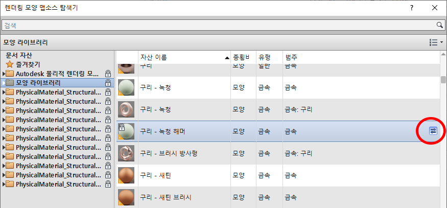

  4. 에셋 탐색기 대화상자에서 재료에 추가할 에셋을 선택합니다.
    팁: 렌더링 모양 맵소스를 찾으려면 검색 막대를 사용하거나 열 머리글 중 하나를 클릭하여 렌더링 모양 맵소스 이름, 형태, 유형 또는 카테고리를 기준으로 정렬합니다.
  5. 선택한 렌더링 모양 맵소스 오른쪽에 있는 대치 버튼 을 클릭합니다.
    주: 대치를 클릭하면 에셋 탐색기에서 변경 사항이 반영되지 않습니다.
  6. 에셋 탐색기를 닫습니다.
