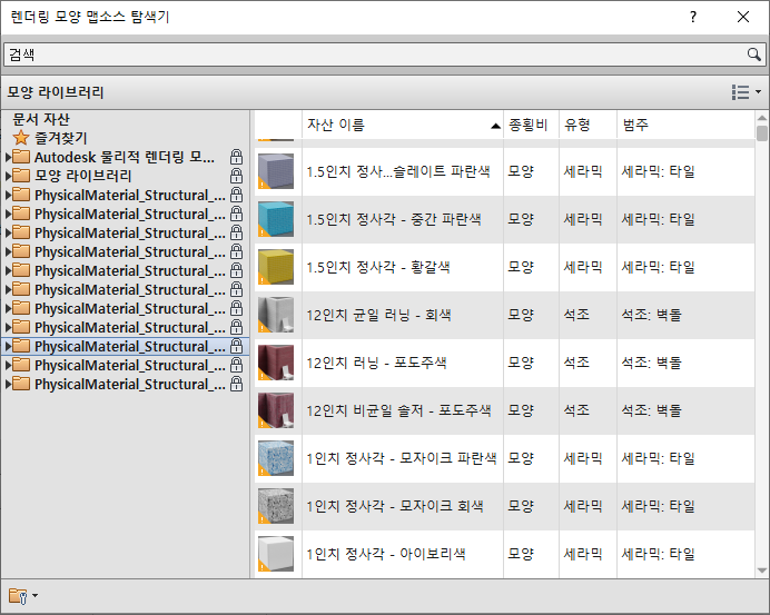

  3. 편집할 에셋을 선택하려면 에셋 편집기에서 (에셋 탐색기 열기/닫기)를 클릭합니다.
    에셋 탐색기가 열립니다.
    렌더링 모양 맵소스 리스트에서 아이콘이 기존 모양 렌더링 모양 맵소스를 나타냅니다. 자세한 내용은 모양 애셋 정보를 참고하십시오.
    팁: 재료에 대해 새 모양 렌더링 모양 맵소스( 아이콘 없음)를 사용합니다. 이렇게 하면 뷰 및 렌더링된 이미지에서 가장 최신 및 최고 품질의 표현을 사용합니다.
  4. 편집할 렌더링 모양 맵소스를 마우스 오른쪽 버튼으로 클릭하고 편집기에 추가를 클릭합니다.
