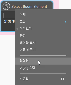

  1. 다음과 같이 룸을 선택합니다.
    1. Dynamo에서 Select room 노드에 대해 노드의 제목 막대를 마우스 오른쪽 버튼으로 클릭하고 입력임에 대한 확인 표시를 지웁니다.
      Is Input menu option with its checkmark cleared
    2. 노드의 선택 탭을 클릭합니다.
      Select tab of a node
    3. Revit에서 Lounge 223에 대한 룸을 선택합니다.
    4. Dynamo에서 선택 노드에 요소 ID가 표시되는지 확인합니다. 이는 룸의 ID입니다.
      The selection node displays the element ID
