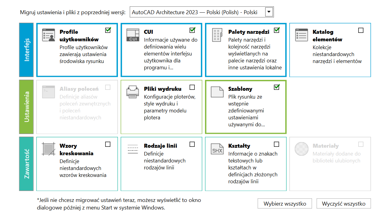

Migracja: niestandardową ścieżkę w wyszukiwaniu plików pomocniczych można teraz z powodzeniem migrować ze starszych wersji.
