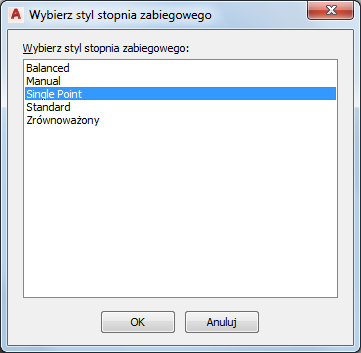

- Jeśli stopień zabiegowy ma styl Zrównoważony, wybierz okrągły uchwyt Edycja zakrętów. Zostanie wyświetlone okno dialogowe Wybierz Styl stopni zabiegowych.
Uwaga: Wyświetlane są tylko style stopni zabiegowych znajdujące się w rysunku.
Wybierz okno dialogowe Styl stopnia zabiegowego schodów
- Wybierz na liście styl Jednopunktowy i kliknij przycisk OK.
Uwaga: Aby wybrać styl na palecie właściwości, kliknij kartę Projekt, rozwiń opcję Podstawowe, następnie opcję Ogólne i jako Styl stopnia zabiegowego wybierz Jednopunktowy.

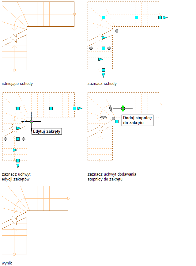

- Wybierz uchwyt Edycja zakrętów.
- Wybierz uchwyt Dodaje stopnicę do zakrętu.
Stopnica zostanie dodana do zakrętu zabiegowego. Jeśli dodawanie stopnic będzie kontynuowane, na schodach może zostać wyświetlona ikona etykiety rozwiązania. Użyj polecenia Cofaj, aby odtworzyć poprzednią konfigurację stopnic.
Dodawanie stopnicy do zakrętu stopnia zabiegowego
Uwaga: Aby uzyskać punkt zbiegu krawędzi schodów, należy usunąć zaznaczenie opcji Użyj linię podstopnicy.
