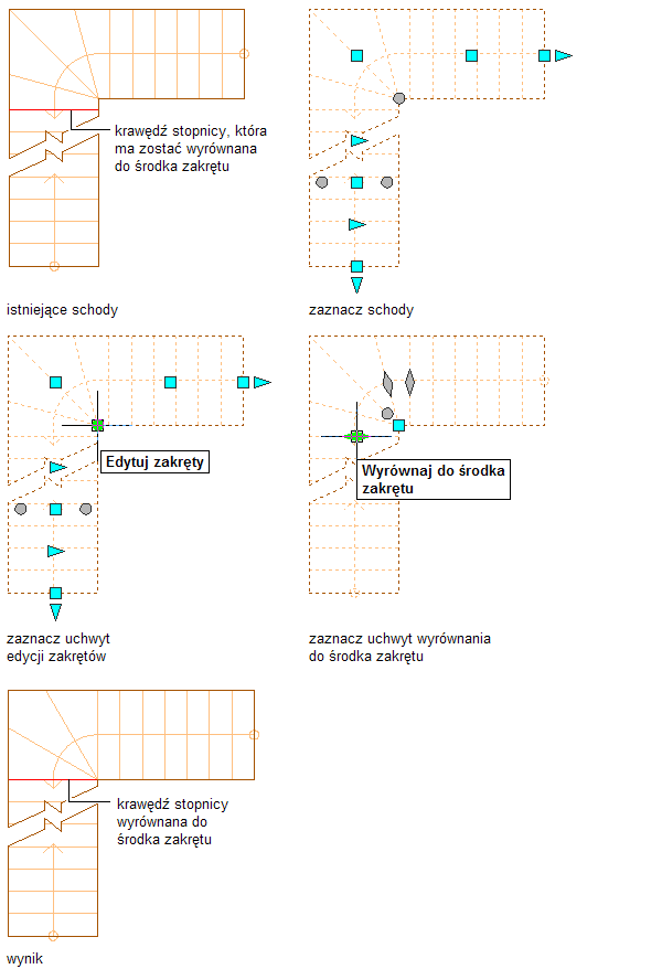

Użyj tej procedury w celu wyrównania stopnicy typu jednopunktowego do środka zakrętu zabiegowego.
Stopnie zabiegowe w strefie zakrętu mają kąty zbiegające się w uchwycie środka zakrętu.
- Wybierz schody typu 1/2 lub 1/4 zakrętu.

- Wybierz uchwyt Edycja zakrętów.
- Wybierz uchwyt Wyrównuje do środka zakrętu.
Krawędź stopnicy jest wyrównana do środka zakrętu, a uchwyt nie jest już wyświetlany.
Wyrównanie krawędzi stopnicy do środka zakrętu
