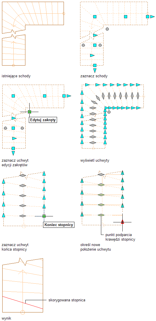

Użyj tej procedury w celu przesunięcia końca poszczególnych stopnic w schodach, którym przypisano styl stopnia zabiegowego Ręczny — Stopnica lub Ręczny — Stopnica Zrównoważony Każda krawędź stopnicy lub powierzchnia podstopnicy obraca się wokół punktu ustalonego na podstawie przecięcia krawędzi stopnicy z linią konstrukcyjną schodów. Przeciągnij uchwyt Krawędź stopnicy do nowego położenia, aby ustalić nowy kąt każdej krawędzi stopnicy.
Uchwyty Koniec stopnicy znajdują się na każdym końcu krawędzi stopnicy lub powierzchni podstopnicy i są rozmieszczane w oparciu o ustawienie Użyj linii podstopnicy w oknie dialogowym Styl stopnia zabiegowego schodów.

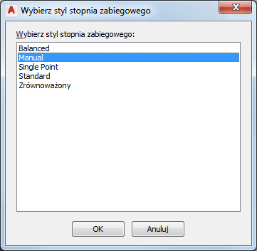

- Jeśli stopień zabiegowy ma styl Zrównoważony, wybierz okrągły uchwyt Edycja zakrętów. Zostanie wyświetlone okno dialogowe Wybierz Styl stopni zabiegowych.
Wybierz okno dialogowe Styl stopnia zabiegowego schodów
- Wybierz na liście Ręczny — Stopnica lub Ręczny — Podstopnica i kliknij przycisk OK.
Uwaga: Aby wybrać styl na Palecie właściwości, rozwiń opcję Podstawowe, następnie opcję Ogólne i jako Styl stopnia zabiegowego wybierz Ręcznie - Stopnica lub Ręcznie - Podstopnica.
- Wybierz uchwyt Edycja zakrętów.
- Wybierz uchwyt Koniec stopnicy na krawędzi stopnicy lub na powierzchni podstopnicy, którą chcesz przesunąć.
- Wskaż nowe miejsce uchwytu Koniec stopnicy.
Wybrana stopnica zostanie ustawiona pod wskazanym kątem.
Przesunięcie krawędzi stopnicy z ręcznym stylem stopnicy
Uwaga: Z uwagi na to, że głębokość każdej stopnicy musi być jednakowa, linia łącząca krawędzie stopnic będzie zawinięta wokół linii konstrukcyjnej.
