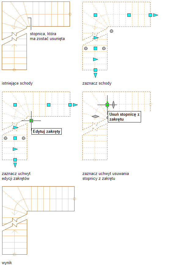

Użyj tej procedury w celu usunięcia stopnicy z zakrętu zabiegowego.
Stopnie zabiegowe w strefie zakrętu mają kąty zbiegające się w uchwycie środka zakrętu.
- Wybierz schody typu 1/2 lub 1/4 zakrętu.
- Jeśli stopień zabiegowy ma styl Zrównoważony, wybierz okrągły uchwyt Edycja zakrętów. Zostanie wyświetlone okno dialogowe Wybierz Styl stopni zabiegowych.
Uwaga: Wyświetlane są tylko style stopni zabiegowych znajdujące się w rysunku.
Wybierz okno dialogowe Styl stopnia zabiegowego schodów
- Wybierz na liście styl Jednopunktowy i kliknij przycisk OK.
Uwaga: Aby wybrać styl na palecie właściwości, kliknij kartę Projekt, rozwiń opcję Podstawowe, następnie opcję Ogólne i jako Styl stopnia zabiegowego wybierz Jednopunktowy.
- Wybierz uchwyt Edycja zakrętów.
- Wybierz uchwyt Usuwa stopnicę z zakrętu.
Wybrana stopnica zostanie usunięta z zakrętu zabiegowego. Jeśli usuwanie stopnic będzie kontynuowane, na schodach może zostać wyświetlona ikona etykiety rozwiązania. Użyj polecenia Cofaj, aby odtworzyć poprzednią konfigurację stopnic.
Usuwanie stopnicy z zakrętu zabiegowego
Uwaga: Aby uzyskać punkt zbiegu krawędzi schodów, należy usunąć zaznaczenie opcji Użyj linię podstopnicy.
- Po zakończeniu usuwania stopnic, kliknij uchwyt Zakończ edycję zakrętów, aby powrócić do domyślnego trybu edycji schodów lub kliknij prawym przyciskiem myszy i wybierz opcję Odznacz wszystkie, aby wyłączyć uchwyty.
