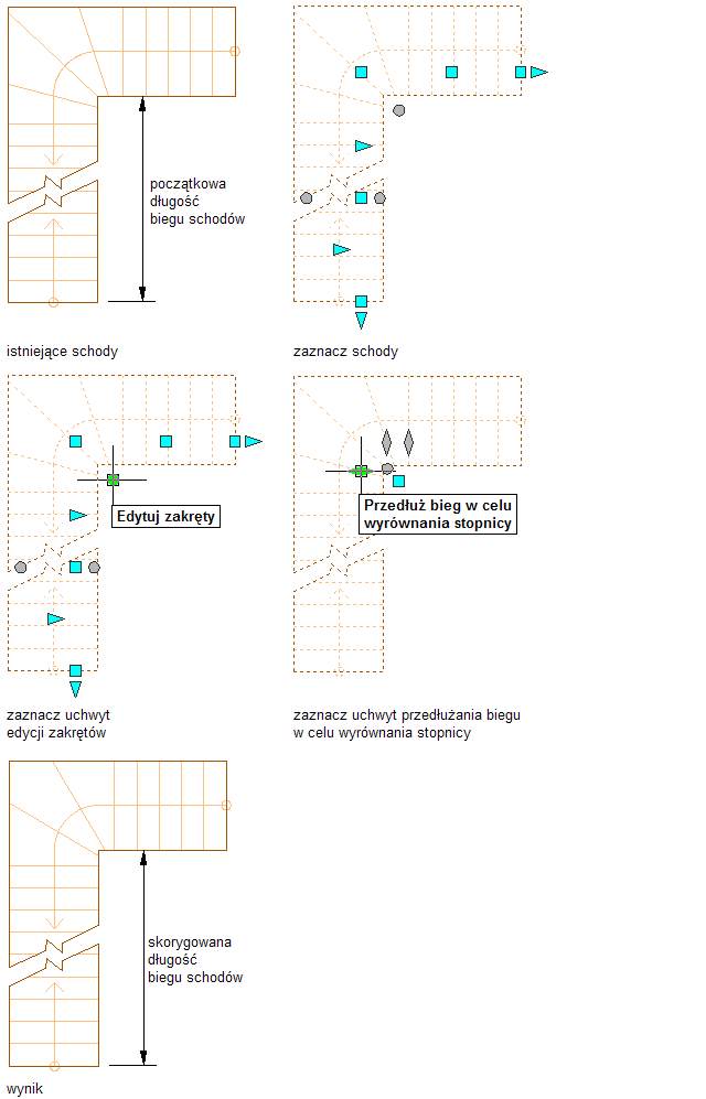

Zanotuj początkową długość biegu schodów istniejących.
- Wybierz uchwyt Przedłuża bieg w celu wyrównania stopnicy.
Bieg zostanie przedłużony, ponieważ krawędź stopnicy jest wyrównana do środka zakrętu.
Przedłużenie biegu w celu wyrównania krawędzi stopnicy ze środkiem zakrętu
