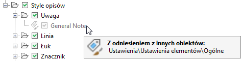

Można ustawić wskaźnik myszy na komponencie, aby wyświetlić etykietę narzędzi wskazującą, gdzie istnieją odniesienia do danego komponentu.
W tym przykładzie ustawienia elementu Ogólne odnoszą się do stylu Uwaga ogólna, dlatego zaznaczenie pola wyboru Uwaga ogólna nie może zostać aktualnie usunięte.
