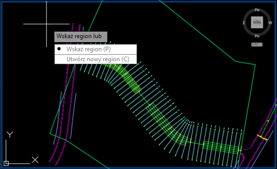

  3. Kliknij rzutnię widoku planu. Zostaną wyświetlone opcje w oknie Wybierz region korytarza.
  4. Wybierz istniejący regionu korytarza odnowy lub dodaj nowy region odnowy do korytarza.
    Aby wybrać istniejący regionu korytarza odnowy:
    • Kliknij opcję Wskaż region.
    • Ustaw kursor nad istniejącym regionem korytarza odnowy.
    • Region korytarza odnowy zostanie podświetlony kolorem żółtym.
    • Kliknij, aby go zaznaczyć.
