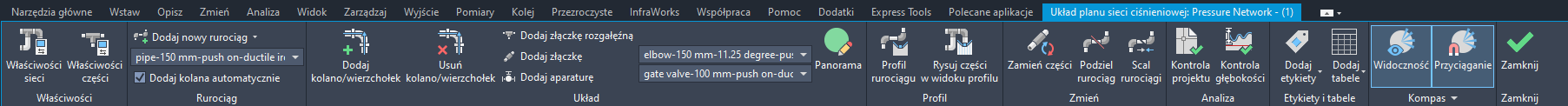

  3. Kliknij przycisk OK, aby wyświetlić wstążkę Układ planu sieci ciśnieniowej.
    W wierszu polecenia wyświetlony jest monit, aby określić pierwszy punkt lub wprowadzić rzędną.
  4. (Opcjonalnie) Na karcie Układ planu sieci ciśnieniowej kliknij panel Rurociąg Dodaj kolana automatycznie, aby uwzględnić złączkę kolanową w każdym połączeniu segmentów.
  5. Rozpocznij wybieranie punktów na rysunku, aby utworzyć rurociąg sieci ciśnieniowej. Rysuj proste segmentów, aby wstawić proste segmenty rury, lub wprowadź literę C (curve — ang. łuk), aby narysować segment zakrzywiony. Zobacz temat Wstawianie zakrzywionych segmentów sieci ciśnieniowej.
    Uwaga: Podczas tworzenia układu pojedyncza rura ciśnieniowa jest tworzona wtedy, gdy wiele połączonych segmentów narysowano w linii prostej, bez zmian kierunku w poziomie lub pionie.
  6. (Opcjonalnie) Na karcie Układ planu sieci ciśnieniowej kliknij panel Kompas Widoczność , aby włączyć kompas dla dopuszczalnych kątów odchylenia. Kliknij przycisk Przyciąganie , aby przyciągać do znaków znacznika kompasu podczas rozmieszczania rurociągu.
    Po zakończeniu wybierz dwa punkty, aby wstawić pierwszą rurę ciśnieniową, wyświetlony jest kompas wskazujący kąty gięcia na liście części, które pasują do wybranego rozmiaru i materiału.
  7. Kontynuuj tworzenie sieci ciśnieniowej i naciśnij klawisz przycisk ENTER, aby zakończyć polecenie. W dowolnej chwili można również dodać kolejne rurociągi do sieci ciśnieniowej. Zobacz temat Dodawanie rurociągów do sieci ciśnieniowej.
