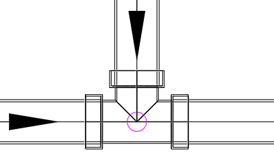

Dodawanie złączki rozgałęźnej w przecięciu rur
Można dodać złączki rozgałęźne w punktach przecięcia rurociągów sieci ciśnieniowej.
  1. Wybierz rurociąg w sieci ciśnieniowej. Zostanie otwarta karta Układ planu sieci ciśnieniowej.
  2. Na karcie Układ planu sieci ciśnieniowej kliknij panel Układ Dodaj złączkę rozgałęźną .
  3. Wybierz pierwszą przecinającą się rurę.
  4. Wybierz drugą przecinającą się rurę.
  5. Naciśnij klawisz Enter.
    Złączka rozgałęźna zostanie umieszczona w miejscu przecięcia.
