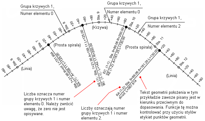

Za pomocą stylów etykiet i tabel można sterować wyglądem i zachowaniem etykiet i tabel linii trasowania na rysunku.
Podczas tworzenia linii trasowania są one etykietowane automatycznie przy użyciu etykiet określonych w oknie dialogowym Etykiety linii trasowania. Etykiety są stosowane wzdłuż linii trasowania w określonych punktach, na przykład w pikietach głównych i pomocniczych.
Za pomocą polecenia Dodaj etykiety określane są następujące parametry podczas etykietowania linii trasowania:
Można także użyć poleceń w celu wstawienia tabel linii trasowania na rysunku. Tabele linii trasowania służą do organizowania i konsolidowania informacji o linii trasowania. Po wstawieniu tabeli do rysunku pełne etykiety są przekształcane w etykiety, a szczegółowe informacje o linii trasowania są wstawiane do tabeli.
