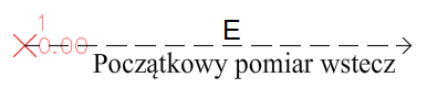

  5. Wprowadź parametry w pierwszym wierszu edytora ciągu poligonowego dla punktu początkowego (POB).
    Grafiki dla początkowego pomiaru wstecz, są wyświetlane na rysunku.

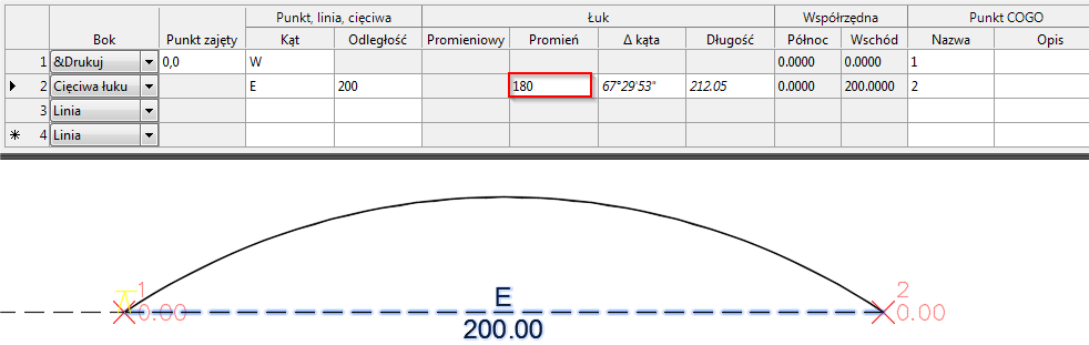

    Wprowadzanie danych dla łuków cięciw
    Po wprowadzeniu danych dla łuków cięciw należy określić kąt i odległość, a następnie można określić promień, kąt delta lub długość. Wartość danych wejściowych bezpośrednio w polu Promień, Kąt delta lub Długość jest wyświetlana zwykłą czcionką, a wartości obliczane są wyświetlane kursywą. Na poniższej ilustracji 180 zostało wprowadzone dla promienia, a kąt delta 67 ° 29' 53" i długość 212,05 są obliczane.
    Można ręcznie zmienić wartości wyświetlane kursywą w celu przeliczenia na inne wartości, które są następnie wyświetlane kursywą. Na poniższej ilustracji 220 zostało wprowadzone dla długości, a promień146,87 i kąt delta 85 ° 49' 39" zostały ponownie obliczone.

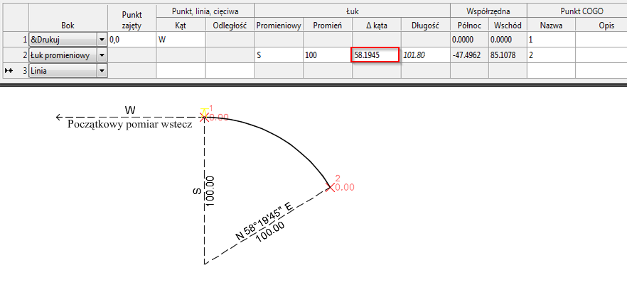

    Wprowadzanie danych dla łuków promienia
    Przy wprowadzaniu danych dla łuków promienia należy określić kierunek promieniowy i promień oraz kąt delta lub długość. Wartość danych wejściowych wprowadzanych bezpośrednio w polu Kąt delta lub Długość jest wyświetlana zwykłą czcionką, a obliczone wartości są wyświetlane kursywą.
    Zmiana promienia lub kąta delta powoduje obliczenie długości. Zmiana długości powoduje przeliczenie kąta delta.
    Na poniższej ilustracji 58,1945 została wprowadzona w polu Kąt delta, a długość 101,80 jest obliczana.

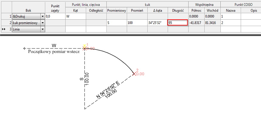

    Na poniższej ilustracji wartość 95 została wprowadzona dla długości, a kąt delta 54 ° 25' 52" jest obliczany.
